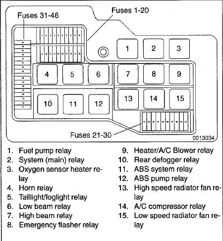

neviete mi aspoň povedať ktoré relé patrý k potkávačkam, alebo celý popis poist. skrinky na E36?

#5 Příspěvek od Speedy Čestný člen »

13.14.15, rele tam nemám. To bude asi klíma (tú nemám).
No takže som to skontroloval a to rele č.6. mi cvaká aj pri stretávačkách.
Ale stále nesvietia. Skontroloval som aj tie poistky a sú dobré, keď cvaká relátko tak je dobrý asi aj vypínač.
