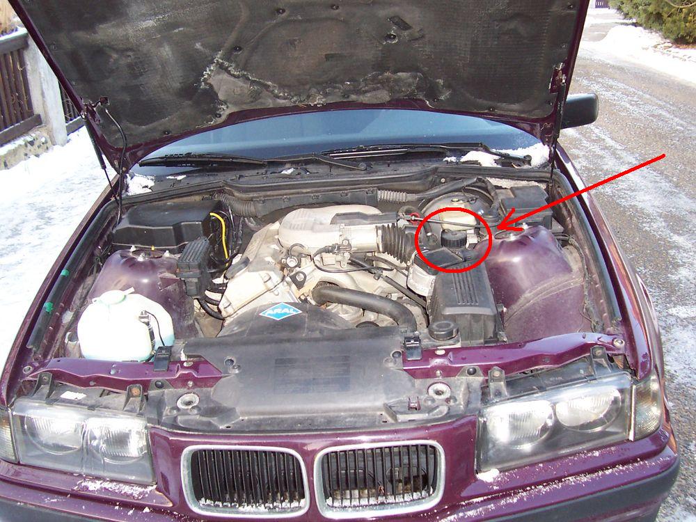

A kde je ta zasuvka!?Potreboval bych ji taky vymazat!Sviti mi posledni zelena pak uz bude oranzova,tak jestli jeste pockam nebo uz ji muzu vyresetovat ted?Ale asi zajedu na pocitac aby to vyresetoval tam!

Nic se nestane jenom to sviti dokud to nevynulujes, ale je to jednoduche a zvladne to i cvicena opice podle navodu staci kus dratu zapnout zapalovani propojit na zasuvce pro diagnostiku konektor 7 a 19 na 3 sekundy a odpojit drat a potom to zopakovat na 12 sekund a mas vsechno vynulovane.

a nebo dat kilo a v servisu mi to vynulujou!
Jeste kde je ten konektor???

Příspěvek
od Maikl » pát 11.05.2007 23:45
tady je..

od Polda1 » sob 12.05.2007 00:52
Jo funguje to, pin 7 a 19 na 12 vteřin.Jsou tam 2 zásuvky, je to ta levá...
