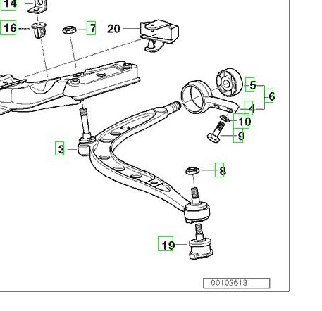

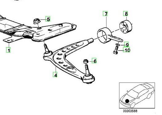

Too: Ranger ZX .. více viz náš telefonát a tady máš obrázky které to přesně ukazují:
rameno e36.JPG (39.01 KiB) Zobrazeno 2115 x
rameno e30.JPG (37.37 KiB) Zobrazeno 2115 x

tak jestli nepoznáš rozdíl tak pak se neliší, ale já mám jiný názor. První věc je že dolní kulový čep u e30 se nedá samostatně vyměnit a i tvarově jsou ramena trochu odlišná :-) i střední čep na nápravnici je jiný
rozhodně to není o záměně jedné strany

Diky moc vsem za rady. Chapu teda spravne, ze kdyz mam leve rameno e36, prave e30 s tim nepruznym cepem.
Tak kdyz ten pravy cep [e30] mam zniceny, staci kdyz vymenim ho a je to v cajku? Nebo musim vymenit cele rameno? Z obrazku to vypada ze staci cep a je pokoj.
