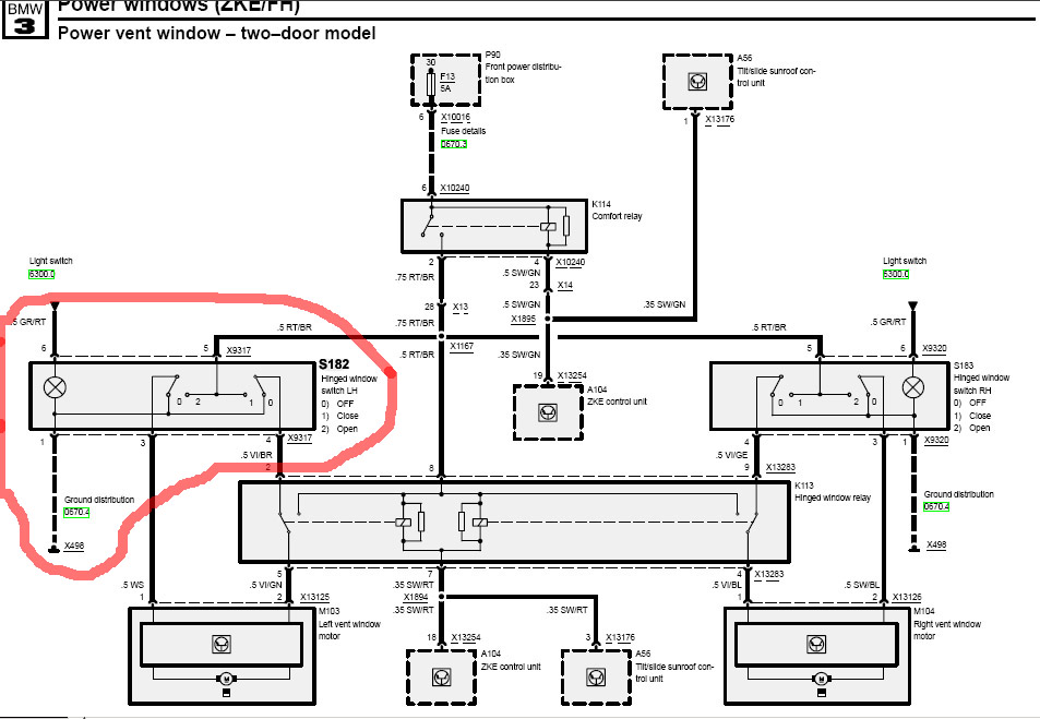

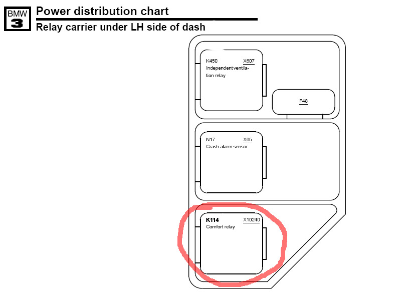

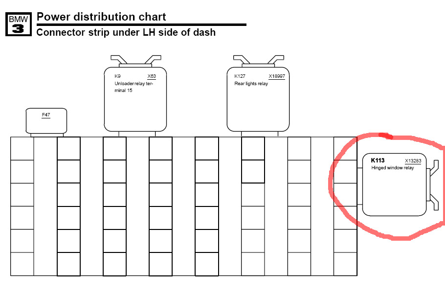

tak jsem našel schema ale nikde nějak nemůžu najít co jsou zač tyhle moduly a kde bych je mohl v autě najít . Nevíte někdo?
schema: S182 - je to to čidlo otevřených dveří v zámku?
schema_1: K114 - nachází se někde v oblasti pod volantem?
schema_2: K113 - nachází se v oblasti za kaslíkem spolujezdce?

Kurnik uz musim zaplatit ten poplatek   . Castro niceho nevidim, je fakt, ze ty mikrospinace v mechanismu zamku dou vymenit v rovine teorie, je to vsechno zapertlovany.... Ale kdyz mas schemata, nemel by bejt problem to promerit. Je tam jeden na doraz oken a jeden spina, kdyz je klika v nejvic "otevreny" poloze, a mato vliv na origo alarm.
