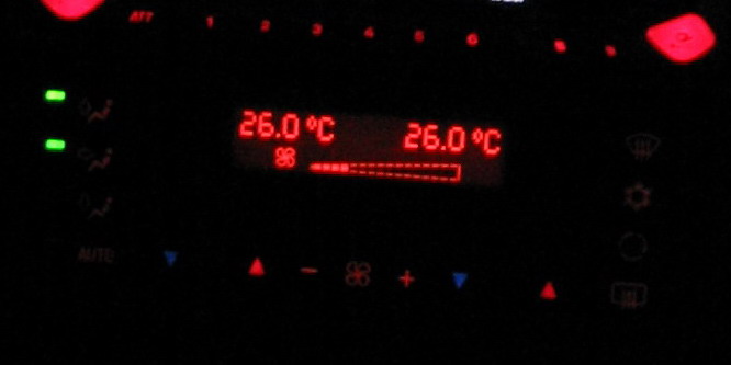

mam dotaz k tem co to jde z toho roku 97, mate na displeji to auto a nebo ten ventilatorek
Huska
Příspěvky: 3217
Bydliště: Brno / Olomouc
Klubové ID: 200
#14 Příspěvek od Huska »
sumachr píše:mam dotaz k tem co to jde z toho roku 97, mate na displeji to auto a nebo ten ventilatorek
podle mě "auto" mají všechny digitální klimy takže to půjde u všech.... taky mě zajímá jak je to u e46? nemá někdo zkušenost

starML Člen Klubu
Příspěvky: 2445
Bydliště: Mariánské Lázně
Klubové ID: 659
#19 Příspěvek od starML Člen Klubu »
V E39 r.v. 98 mám stejnou klimošku a stejný displej, jako je na fotce. Ale při nastartovaném motoru a zmačknutí AUTO+zadní okno se na displeji nezmění nic. Vyzkouší to někdo z "pětkařů"?
