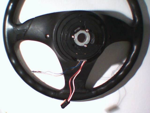

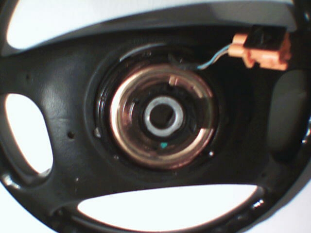

Prosím o radu jak zapojit klakson po výměně volantu.
Měl jsem na autě 4ramínko:
- 2 kabely airbag oranžová koncovka
- klakson pouze dotykový konektor, který jezdí po kroužku na volantu (hnědý)
Nový 3ramenný volant
- airbag opět 2 kabely oranžová koncovka
- ale na klakson potřebuji opět dva (hnědý a modrý)
aby mi fungoval klakson potřebuji zapojit modrý, ale ve svazku nemám žádný volný.... poradí mi někdo na jaký ho zapojit??
Díky

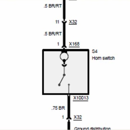

alp píše:hnedy z volantu propojis na zem a modry propojis na ten kterej predtim vedl na ten sbernej "nesmysl"
jsi si jistý? ten sběrný nesmysl je právě hnědý a jde na kostru... já tam potřebuji dovést +
Starší typ volantu zřejmě bere + z airbagu nebo se mýlím?

alp píše:nene, vsechno to jde vuci zemi ... zkus si schvalne ten hnedy od toho cudliku spojit s kostrou (a mej zapnuty klicek) ....
to nechci zkoušet aby se mi nenačetla chyba na Bag :wink:
jestli to tedy dobře chápu tak u staršího typu to kostří přes volantovou tyč.. u novějšího je na to sólo kábl, ju?
zapojím to jak jsi psal, přinejhorším to nebude troubit a budu dál hledat...
Hnědý vodič je vždy zem. Pokud vede z kroužku hnědý je to pokračování ukostření přes tlačítko klaksonu na volantu.

To co napsal alp by mělo být správné.

tak kluci dnes jsem se konečně dostal abych je přehodil a modrý kabel je asi k ničemu, protože klakson opět funguje bez něj. Připojením na kostru se nic neděje.
už jen informativně: neví někdo k čemu tento modrý kabel slouží?

Muzu se zeptat jak si uchytil krouzek kde je natocenej ten kabl s tim konektorem ted presne delam to same .
A jeste 1 dotaz jak si to barevne zapojil mam ted misto modreho a hnedeho na 3 ramenu cervenej a bilej bez konektoru .

porsacek píše:Muzu se zeptat jak si uchytil krouzek kde je natocenej ten kabl s tim konektorem ted presne delam to same .
modrý-červený ..... hnědý-bílý, klakson jen na ten jeden modrá mi přebývá.... krouček se aretuje bílým kolíkem nad páčkami... pokud ho máš na druhé steně musíš ho koupit nový na správné straně.

Kolik asi stoji ten krouzek zatim jsem to nejak udelal ale chci to na 100%
a ne na 90%
A jinac barevne jsem to propojil stejne podle puvodniho propojeni
v tom konektoru ktery se pripojuje k bagu to presne sedelo bily hnedy
a modry cerveny.
Klakson fungujue . :P :P
