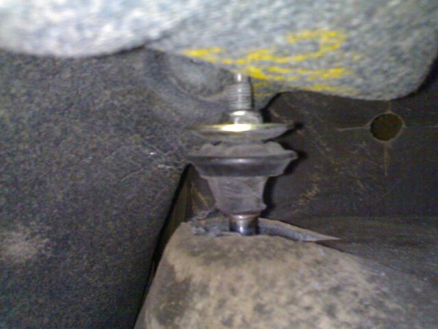

mno me to prave chrastilo po vymene za nove horni ulozeni..podivej se do kufru,zda tam nemas tohle
