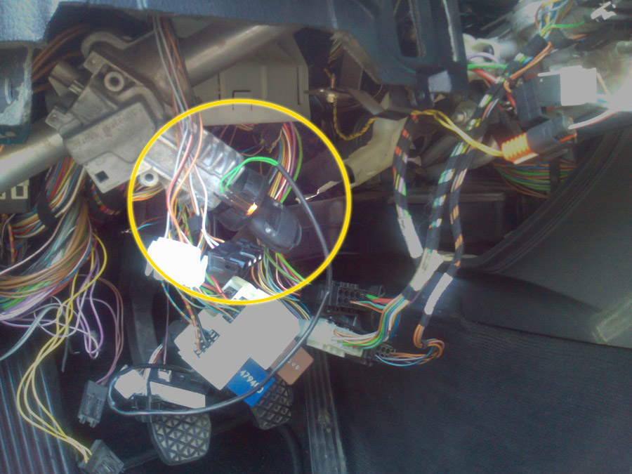

PROBLEM ZDA SE VYRESEN
rano jsem se pustil do rozebirani ze treba narazim na nejaky utrzeny dratek nebo tak neco a taky stalo se, ale jake prekvapeni se konalo kdyz jsem zjistil ze vlevo pod palubovkou mam schovanou jeste jednu spinacku, teda ani ne spinacku jak ten mechanizmus zamku, ale vcetne civky na EWS a vcetne zasunuteho uplne jineho klice :) samozrejme ze dratek od civky byl o kousek dal utrzen a kdyz jsem jej pripajel tam kam patril vse funguje tak jak ma. ale docela me ta druha spinacka rozesmala ;)
