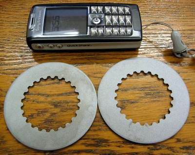

mam tu jen mensi skrin (na 4valce a 2,0), prevod 3,38 + cca 35% svornost,
na foto repasovane lamely...

Hanz píše:mam tu jen mensi skrin (na 4valce a 2,0), prevod 3,38 + cca 35% svornost,
To bude asi ten můj starej co?
Docela by mě zajímalo co s ním bylo a kolik stála oprava. Teď už je zase ok? Neměl bys foto jak vypadal uvnitř před a po opravě?

spatne vule, loziska, lamely... v podstate tak vypadal kazdej starej samosvor co jsem rozebral (krome tech lozisek)... treba v Drift Bible tipek radi nechat repasovat LSD kazdejch 8mesicu :-) kdy myslis, ze nekdo repasoval svuj samosvor, od te doby co auto sjelo z linky...
ta krabicka co vypada jako mobil je v tom diferaku k cemu?
