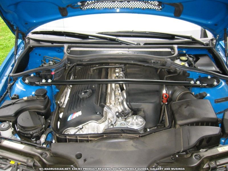

Zdravim všechny!
Měl bych dotaz a případně pak i prosbu:
Chtěl bych si koupit original ní BMW rozpěrnou tyč, co se dělá na E46 M3
Obrázek. Vím s jistotou, že pasuje i na všchny ostatní E46ky benzinový a také na 320d a Cd, ale nejsem si jistý zda se pod ní vejde plastový kryt mého dieselového třílita - 330Cd. Obrázek
Nechtěl bých dávat prýč ten kryt, který tam stéjně nemá, žádný jiný význam než akustický. V Autecu, kde bych si jí musel objednat, mi řekli, že ji neobjednají, pokud nebudou mít jistotu, že si jí fakt vezmu.
Můj dotaz tedy je:
Ví někdo z vás zda tam lze tu tyč nacpat nebo ne?
V případě, že nikdo neví, tak prosba:
Měl by někdo zájem o koupi nové origo rozpěrné tyče nepoužité, nemamontované????
nebo taky:
je někdo z vás, kdo jí má a může poskytnout ke zkoušce, či má někoho u BMW kdo by jí mohl dát objednat nezávazně, nebo nejakou jinou variantu...????
diky!

podle fotky bych rekl ze nejde... proc to nevyfotis ze stejneho uhlu jako je ta M3 fotka a budes hned vedet

Hanz píše:podle fotky bych rekl ze nejde... proc to nevyfotis ze stejneho uhlu jako je ta M3 fotka a budes hned vedet
to uz jsem zkousel. neni to k nicemu. neni to poznat.

tak to si myslim, ze nepujde- pokud je ten motor/kryt tak vysokej jak vypada na fotce, bude muset i ta rozperka byt prohnuta=prinos 0,0nic + se tam nejspis nevejde (pod kapotu)... zkus na ten kryt polozit cca 3cm trubku + pod a na ni krabku od sirek a zavrit kapotu...

Hanz píše:tak to si myslim, ze nepujde- pokud je ten motor/kryt tak vysokej jak vypada na fotce, bude muset i ta rozperka byt prohnuta=prinos 0,0nic + se tam nejspis nevejde (pod kapotu)... zkus na ten kryt polozit cca 3cm trubku + pod a na ni krabku od sirek a zavrit kapotu...
Nesmi být do oblouku, ale hrany by vadit neměli. Podmínkou je samo místo pod kapotou, počítej taky s tím, že se ten motor při akceleraci a decelaraci naklápí a nesmí se to tý tyče dotknout...

no podle foto to vypada ze se tam nevejde

tady treba je namontovana, ale neni na motoru ten zk** kryt
