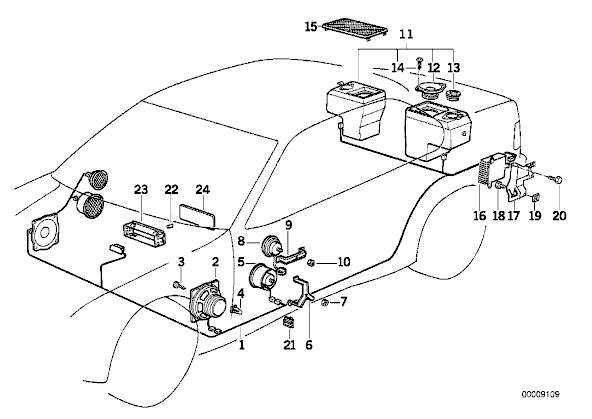

Kde najdu chybu??? Nehraje vůbec nic ani není slyšet šum, nebo něco podobného, prostě mrtvé repráky.

No, nevím, ale podobný problém jsme měl u e34. Rádiu jsem dával zesilovaž na anténu a přestalo hrát. Absolutně hluché. Tak jsme zkoumal snad absolutně všechno, a nic. Vzal jsem to do práce elektrikářovy, dal to na kabel a málem mě zfackoval, že ho zdržuju. Nádherně hrálo. Dal zpět do auta a nic. TAkže jsme porádně pročistil ten kouzelnej konektor (kabely x radio), pořádně jsem ho natlačil na dráty a hrálo to v pohodě. Posléze jsme zjistil, že je trochu křuplej, takže asi nedrží tak, jak má.
Stejná situace se opakovala asi měsíc posléze, ale znalecky jsem natlačil konektor do rádia a běží to v pohodě...
Tak zkus třeba spojení radio kabely......

Tak jsem to částečně vyřešil po svém, protože si s tím nevěděli rady ani elektrikáři.
Natáhl jsem nové kabely a vyměnil repráky a vše jsem zapojil přes zesilovač. I na subwofer zbylo.
Mám ale jiný problém. Z reproduktorů jde slyšet rušení v podobě pískání. Asi bych měl někde vrazit odrušovač, ale jaký a kde??? Nesetkal se někdo s tím???
Slyšel jsem, že je to bolest baworáků, hlavně těch starších. Do novějších už prý montují filtry(odrušovače) v seriovce.

Sakra tak si zober multimeter a prepiskni to medzi pinami na tych blbych bavorackych dutinkach.Chces vediet ktore???Malo by tam byt radove Ohmy a potom vies kde mas zacat.
Inak ja som riesil prave hudbu v aute,cize aj vymenil som repro.Tie stare papierove nejak drncali.Viete aka znacka repro tam bola? Nokia hehe...inak pozor ked budete kupovat do E36 neorigo repro,vpredu su klasicke 13 cm roztece,nenarvete tam koaxialy,musite vyrezat plast a dat mriezku a potom sa blbo osadzaju plasty
Vzadu nejake blbe 11.5 cm...cize improvizovat a kupit 10 cm repro a nasroubovat to na distancne pliesky.Ale je to touring.Inak take male repro nestihaju,ked vypalim basy tak to skresluje..ale holt treba subwofer

To tiche radio bylo způsobeno porušenou izolací na kabeláži k repru....někde se ti to kostřilo a radio pak odpojí výstupní signál...stává se to.....špatně se to hledá, nejlepší je proto vyměnit kabeláž.Georgis píše:Tak jsem to částečně vyřešil po svém, protože si s tím nevěděli rady ani elektrikáři.
Co se odrušení týká, tak tvuj problem vyřeší odrušovače investice cca 140-500.- dej je na signálovou cestu těsně před zesilovač!
samozřejmě předpoklad je použití kvalitní kabeláže...min. dvakrát stíněné signálové kabely...atd... a tahnout je co nejvíc mimo el.vedení auta........takových drobností co maji vliv na kvalitu a čistotu projevu je mooooc....
každopádně odrušovače by to měly vyřešit, ubýtek na výkonu bude minimální....
