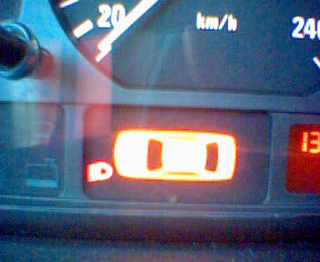

Zdravim mam tady jeden zapeklitej problem
Pri startu se mi najednou z niceho nic zacalo objevovat asi varovani??? (prilozeny obrazek) na kterym je auto a pred nim sviti cervene ikonka potkavacich svetel. Pokud svetla nerozsvitim vubec sviti po celou dobu svetla zapnu ikonka po chvilince zmizne. Nekdy sviti normalne vsechny svetla, ale nekdy misto levyho tlumenyho svetla sviti blinkr - ale jenom nekdy!!! Ve vetsine pripadu to ale sviti normalne - tak kde je chyba a co znamena ten obrazek kterej me porad tak otravuje :)
doufam ze se to z toho da trosku vycist ...

pokud misto potkavacky sviti blinkr, tak to patrne kostra nebude, ale chybu bych hledal v te potkavacce - zkusit jestli neni spatne nasazena patice, popr. muze byt nacata zarovka -> vymenit..

kostra to nebude urcite u takeho auta :wink: tipuju zarovku... muze bejt rupla a nekdy se vlakno spoji a nekdy nee...

přesně tak, viděl bych to na špatnou žárovku v parkovačce. Když rupne parkovačka, tak pak místo ní svítí blinkr, alespoň u mě to tak je.

zkontroluj si vsechny zarovky tim, ze si je vytahnes a vizualne prohlidnes jestli je to vlakno ok, pokud se ti to nebude zdat tak ji vymen (potkavaci + parkovaci / ne zpatecka)
