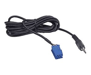

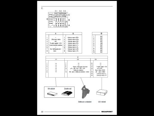

Ten konektor na obráuku se mi nezdá jako konektor pro CD měnič. Pokud máš na zadní straně konektor pro měnič, tak připojení jakého koli audio signálu není problém. Určitě na předním panelu je tlačítko CD,AUX nebo audio, pokud není, nemá rádio přípojku na měnič. Když budeme mluvit o tom že konektor na měnič má, je úprava jednoduchá a levná. Dělal jsem do Blaupunkt Boston C31 autorádia připojení pro mp3 přehrávač. V konektoru pro připojení se připojí dva vodiče ukončené konektorem pro připojení externího zařízení, třeba 3,5 jack a je to. Na panelu zmačkneš CD a můžeš poslouchat z mp3. Pošli co máš za autorádio, popřípadě foto zadní a přední strany.

Stejně mám dojem, pokud radio má konektor pro CD měnič, je nejkvalitnější připojení právě přes tento konektor. Posílám obrázek redukce kterou dodává Blaupunkt a zapojení konektoru pro CD.
