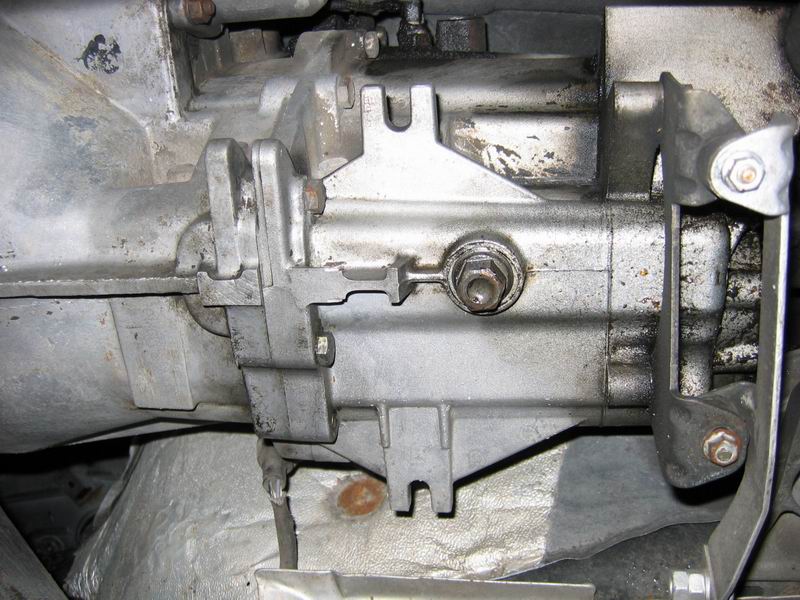

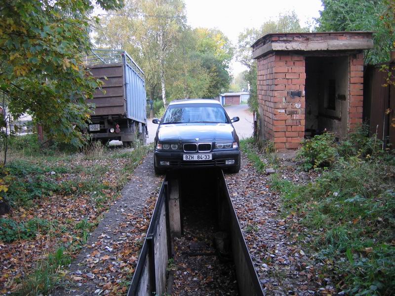

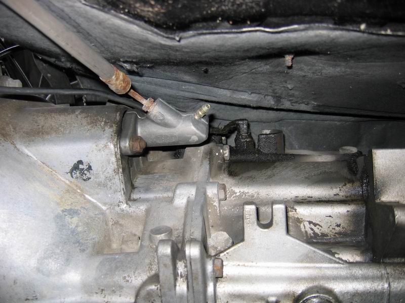

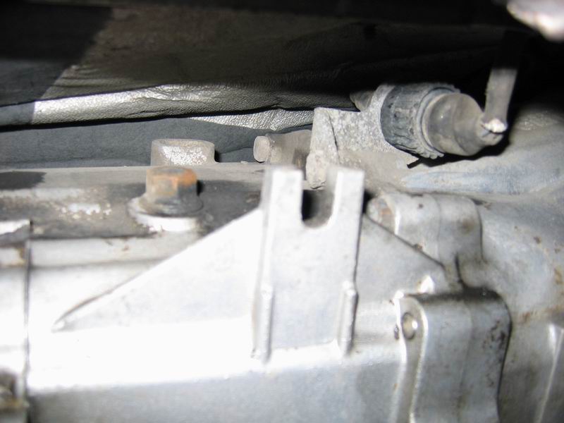

Tak jsem ted přijel z rampy a s výsledkem jsem byl spokojen, nikde nic nechcalo nebo aspon nebylo vidět.Našel jsem tam jak výpus?ovej šroub převodovky tak aj kontrolní (dolejvací)...U toho kontrolního si nejsem jistej jestli se tím i dolejvá...Nic jsem radči dneska nepovoloval, tu špinavější práci udělám až o weekendu, jistý asi už je že je to olejem, je hustší a proto todlenc to...Dnes jsem udělal spíš takovej předvoj události...:)..Udělal jsem pár fotek, tady jsou...

Vyfoceno od řidiče ke spolujezdci...

detail...

A pohled od spolujzdce k řidičovi, nahoře je možno vidět ten kontrolní (dolejvací) šroub...

No ty wo.e, to čumím, jak tu skříň máš suchou 8O Tohodle stavu se snažím docílit a pořád to někde teče... :-( Jinak taky můžu potvrdit, že to bude nejspíš hustým olejem. nicméně pokud výměna nepomůže, tak to může bejt synchron.
mengi
Příspěvky: 287
Registrován: pon 20.09.2004 00:00
Bydliště: Manchester, Brno
#20 Příspěvek od mengi »
Synchron by asi blbnul pořád, nejenom za studena, a navíc každá rychlost má svůj synchrokroužek. Já se taky přikláním k oleji.
