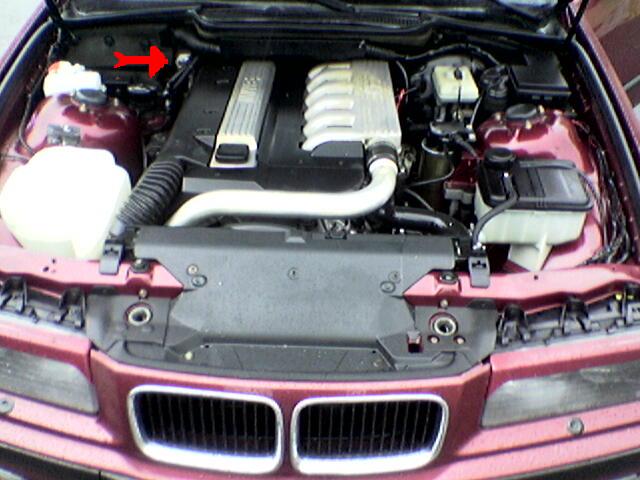

Georgis
Příspěvky: 733
Registrován: pát 21.03.2003 01:00
Klubové ID: 162
#15 Příspěvek od Georgis »
MikeT píše:Mě to bylo hned divný, že by bavorák měl něco co není předimenzovaný.
Nadá se někam šáhnout (na nějakou trubku nebo podobně) a prověřit, jestli tam to médium obíhá / chladí se?
Samozřejmě že se dá šáhnout. Viz šipka.
Po zapnutí klimy se musí tyto trubky do pár vteřin orosit.
Alespoň na mém autě to funguje.
Foceno mobilem tak sorry za kvalitu.
MikeT
Příspěvky: 246
Registrován: úte 13.07.2004 00:00
Bydliště: Hradec Králové
#16 Příspěvek od MikeT »
Bezva, díky. Tipoval jsem to na jednu z těch trubek.
