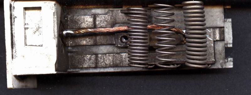

Tak sem konecne tak ptred mesicem udelal tu ventilaci...
problem byl v tom ze sen nejdrive vykopal skoro celou palubku ven nez sem to nasel sem mylel ze to bude po pravy strane jako u splolujezdce tak sem akorat nasel pil.filtr.... tedy pekne hnusnej za tech par let:D
ty predrazny odpory z odpor.dratu sem nasel u ridice v tunelu skoro u steny a jeste tak zvlaste zastrceny jakoby zepredu...sem si aspon natrenoval vykopani palubky..)

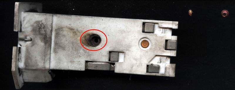

Problem byl v ty tep. pojistce jak se tady nekdo zminoval... ale nebyla tak vyhrata jako ze z vyroby je prinejtovana med. nejtky ale ten jeden byl nejakej nedomacklej a vzdycky se ohral a odpojil se...Ke konci to zacalo docela hnusne smrdet jako vy se palil pertinax.. to uz uhelnatela ta podlozka co na ni drzi odpory..
sem to vzal a nenasel sem zadnej nejtek tak sem to proklemoval dratkem... kdyz se to prehrele tak se ten cin roztece a drat upadne, taky takova pojistka..

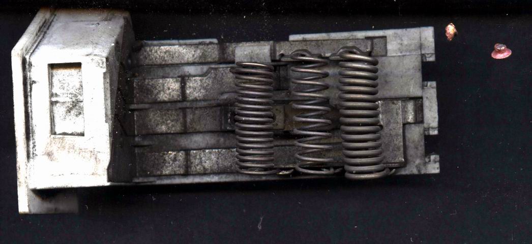

pohled po prvnim vyndani...ty nejtky sou v pravo trochu upadly..

zuhelnatela podlozka :D

Vasledek prace.....nova tepelna pojistka -vypinaci teplota kolem 350°C 8)
