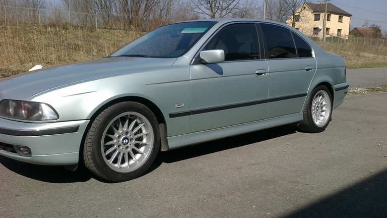

no lehce snížit je cca predek -40 a zadek -20 by mi stačilo nechci to courat po zemi ale tak aby to bylo vidět ale zaroven aby se dalo jezdit a pak na technicke na valce aby nebyl problem ,,,,,,a když to strvrdne tak trochu muze i pritvrdit ale ne moc abych nevypadl z auta , proste nejak cca M5 podvozek nebo neco podobne

Ja jsem mel komplet podvozek TA Technix a nedalo se s tim jezdit. Pri snizeni o 3cm to bylo tvrde jako krava. Kdyz jsem najel na nerovnost byla to takova rana ze se mi otevirala loketka
Dal jsem Monroe tlumice a H&R pruziny taky o 3cm nizsi a to uz bylo dobre, tvrde, ale ne zas moc
A pri tom rozvoru e39 mi ty 3cm prisli hodne...Mel jsem problem s prejezdama treba retarderu
