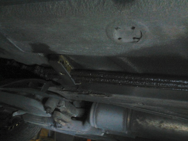

Zdar :lol: schánim potrubí co vede na podběhu od zadního kola k čerpadlu pod řidičem :D
prorezlé
prorezlé
webasto 002.jpg (87.48 KiB) Zobrazeno 285 x

Ahoj, přesně to samé jsem řešil minulý týden. Nejřív jsem si říkal přoč mám pořád tak hnusný zadní okno..? Podívat pod auto mě napadlo až nějak později :)
Když sundáš ten nerezový držák, je potrubí uložené v plastu a gumě. Snadno se tam uchytí bordel a bláto a následně trubka regulérně prorezne. Taky jsem přemýšlel o výměně trubky za novou, ale nakonec jsem ji jen opravil. Jde docela snadno cela demontovat z auta, pak jsem ji důkladně očistil a pocínoval poškozenou část. Z malého kousku měděného plechu jsem si vyrobil opláštění po celém obvodu trubičky v místě poškození a celé jsem to proletoval cínem. Doufám že takto to vydrží dlouho. Škoda že jsem už všechno namontoval z5 a zakrytoval, hodil bych sem nějaké fotky..

Mam opraveno :D nátáhnul jsem ho v plastu :D tak snad přežije auto :lol:

Taky mě to napadlo, jen sem si říkal jestli se ten plast časem neprohne - třeba v létě když bude asfalt rozpálený a nebude trubka pak vyvěšená pod autem? Nebo jestli ji neprorazi nějaký kamínek.. Každopádně co se týče prorezavění, máš vystaráno :)

neboj neprohne :D ani neprorazí a kámen :D dneska se běžne dává potrubí v plastu hlavně u nákladáků :D a tam musí něco vydržet :D
