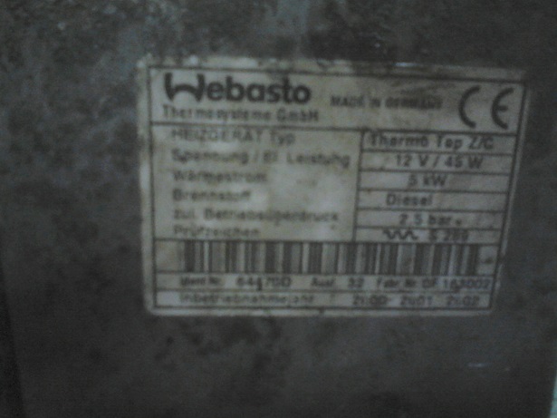

Zdar :lol: dneska sem kuchnul webasto :) protože už roky nefunguje :(
dokáže ho někdo opravit :?: nebo aspoň opravit jednotku a říct mi co je v něm rozbitý a zbytek si klidně složim :D loni mi FX napíchnul na diag. a webasto ani tuk :(

foto tý mrtvoly :lol: :lol:
webasto 007.jpg (75.75 KiB) Zobrazeno 147 x

#18 Příspěvek od DaweTDS »
Novou svíčku,vyčistit,opravit jednotku,napíchnout na diagnostiku a pak se uvidí.
