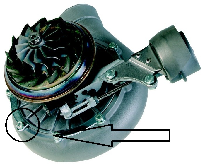

#19 Příspěvek od Pavel525 »
Odlučovač jsem také měl rozebraný. Mám tam nějaké nové řešení je tam bezůdržbovej, vevnitř je místo filtru jen takovej plastovej díl. Kolem turba jsem to taky prohlížel a tam je to suchý. Turbo je taky celý suchý jen po jízdě je na spodku u jednoho šroubu na turbu kapka oleje a samozřejmě v intercooleru a v sání.

Tak to bych zkusil reklamovat turbo, protoze asi nebude v poradku. Od kud ho mas?
