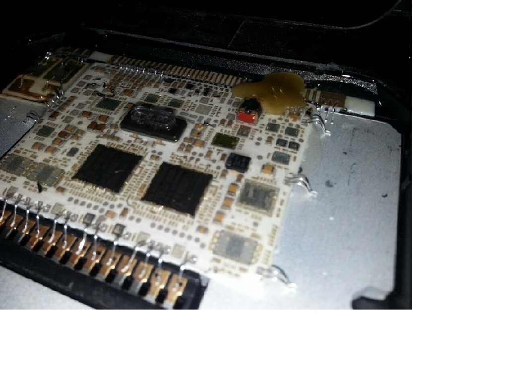

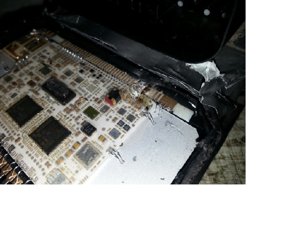

#1 Příspěvek od Quido »
Pro inspiraci ... :-)

#2 Příspěvek od Mechosh »
A co tím chtěl autor říci? :lol:

#3 Příspěvek od Hanz Člen Klubu »
to pochopis, az se to budes snazit priletovat zpatky :-)

#4 Příspěvek od Mechosh »
Jsem asi lamička..
Ale já vůbec nevím, co tam chybí nebo co vůbec letoval. :lol:
Mimo té rozblité pryskyřice na tišťáku a wodrbaného čalounění.. :)
Kdyby k tomu byla spoň nějaká legenda nebo popisek pro blbí.. :lol:
Doufám, že to nefotil jen kvůli těm wohnutejm kontaktům, které zřejmě narovnal a polil pájkou.. :D

#5 Příspěvek od cachota »
Mechosh píše:Jsem asi lamička..
shodou okolností jsem před 14 dny řešil...
je vidět že jsi opravdu neviděl :wink:

#6 Příspěvek od Mechosh »
Neviděl, neřešil. Proto se snažím získat info, o co jako jde, ale nějak se mi to evidentně nedaří.. :lol:

#9 Příspěvek od Snejk »
je... lepsi si to opravit nez kupovat novou.. ale obcas to uz nejde.. kazdopadne ten kdo tohle vymejslel to byl uplnej arcikreten, to je technologie jak z bohnic fakt...

#10 Příspěvek od all »
jo, už sem měl také tu čest, mimo první kterou sem po sobě opravoval 3x se mi povedlo vše na první pokus, ale chce to jistou míro odvahy, rozvahy a pevnou ruku ;-)
ps: zablít to tapikem je blbé, chvěje se to pak celé..... používám měkčený neutrální transparentní silikon a jako drátek potažený měděný kabel stříbrem.

#11 Příspěvek od Quido »
I když jsem komentáře shlédnul již dřív, tak se k reakci dostávám až teď:
Pro Mechosh:
Sleduji tvé příspěvky i v jiných vláknech, např. http://bmwklub.cz/modules.php?name=Foru ... c&t=130453
a s odstupem času musím podotknout, že ty se opravdu snažíš okomentovat vše, včetně věcí, kterým zjevně naprosto nerozumíš.
- jaké čalounění? Viděl jsi tu jednotku vůbec někdy? Víš kde je?
- jaká rozblitá pryskyřice? Žádnou jsem nepoužil.
- Co jsi měl z pravopisu?
Pro Vlasta:
Jestli to je rozumné se v tom šťourat? Ano, je. Víme, kolik ta jednotka stojí použitá / nová. A pokud jednotka zjistí, že něco není v pořádku, tak se deaktivuje a upozorní na to kontrolkou DSC.
Pro Snejk:
Naprosto souhlasím! ;-) Hybridní plošný spoj na keramice je opravdu technologie z vesmíru :-D
Pro All:
Pevné ruce, pevné nervy, to je základ 8) Ty zlaté drátky se strašně snadno upálí, že? :-D :-D Jinak to není pryskyřice, jak zmiňoval výše uvedený blábol, ale včelí vosk. To zalití silikonem jsem taky zvažoval, ale dost to komplikuje případný další zákrok..
Pro všechy ostatní:
Příspěvek byl opravdu míněn jako inspirace, aby ten, kdo zvažuje vlastnoruční opravu, věděl, do čeho jde..

#14 Příspěvek od all »
jak se chová včelí vosk?
ano ten silikon je na první pokus :-D

#15 Příspěvek od Quido »
hansm5:
Koukal jsem na ty stránky. V popisu opravy uvádí:
Chyby:
30 Snímač v kole – vzadu vlevo
31 Snímač v kole – vzadu vpravo
32 Snímač v kole – vpředu vpravo
33 Snímač v kole – vpředu vlevo
Testování a oprava u ecu.de pro Vás znamená:
garantovanou kvalitu
jedinečné profesionální řešení
nejlepší ceny
Chápu to dobře, že opravují pouze tyto chyby?
All:
Včelí vosk je naprosto unikátní izolant. Po ztuhnutí si přesto zachovává určitou pružnost. Samozřejmě to není ideální, ale zase když ho budeš potřebovat odstranit, tak ho rozehřeješ a odsaješ.

#16 Příspěvek od cachota »
u Snejka jsem před 14 dny řešil. Na jednotce nálepka firmy z německa že je po GO. Firma která to dělala už bohužel není čitelná z nálepky (tak nevím jestli jo to zde zmiňovaná), jak jsme s jednotkou pracovali.
GO spočívalo v proletování nebo spíš propálení jednoho studeňáku. Se Snejkem jsme to čuměli jak blázni.... může potvrdit.
Kdejakej kutil domácí by zvládl lépe.
