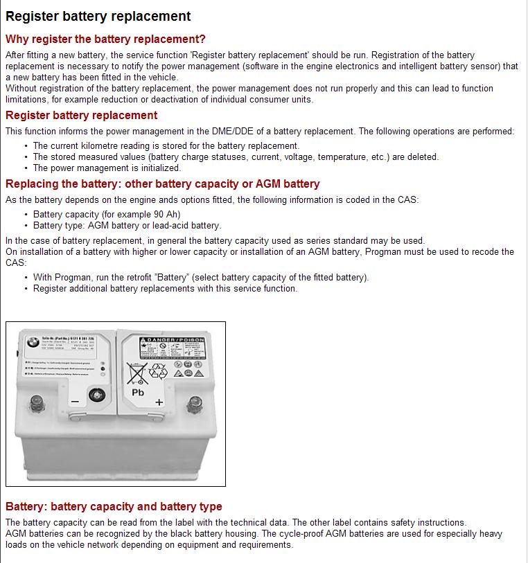

Výměna jako taková se musí právě kuli IBS zapsat, viz obr.
sedyvlk6
Příspěvky: 969
Registrován: úte 17.01.2012 01:00
#8 Příspěvek od sedyvlk6 »
Miguel píše:Výměna jako taková se musí právě kuli IBS zapsat, viz obr.
Tak to nechápu proč mi řekli takovou blbost. To jim to tam ani nemůžu odvézt když mi tvrdili tohle. Protože ani neví vlastně co mají udělat.

Jak píše Jarax, v podstatě všechny origo diagnostické systémy (DIS, ISTA, INPA .. ) umí zjistit jaký typ baterie je nakodovaný a když byla zapsaná výměna, tak v kolika km. Většina servisů (spíše neautorizovaných a bez diagnostického zázemí) na to kaká, protože vymění baterku a všechno frčí, ale to, že tam baterka třeba místo pěti let, vydrží jenom dva už nikdo neřeší.
