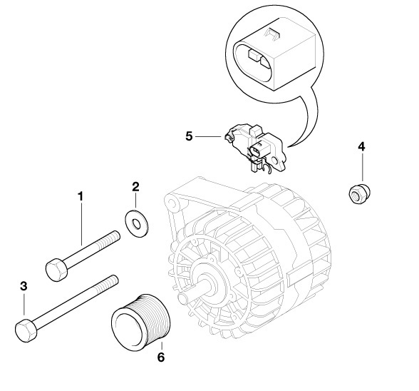

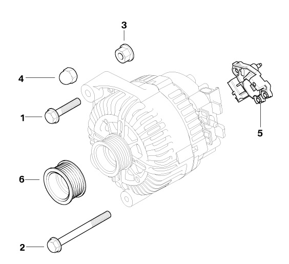

chlapi... ještě jedna věc..
Který mám objednat regulátor, když tam mám u 545i, 2004 dvě možnosti?
čerpáno přímo z katalogu BMW (nebo i na http://www.realoem.com)
Můj alternátor má číslo na štítku 7540990 (typ TG17C021) což odpovídá alternátoru z katalogu BMW (staré číslo)... ale čísla na regulátoru neodpovídají těm z katalogu, ale opticky vypadá stejně, jak alternativa 1... Nebo tam jsou regulátory dva? Ale to je kravina, aby tam byly dva ne?
