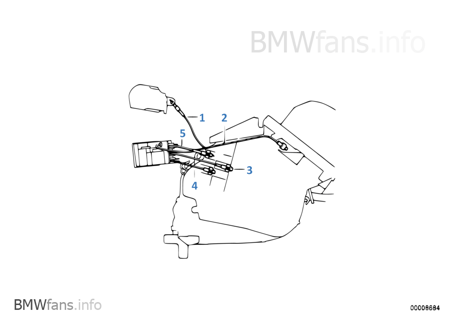

#13 Příspěvek od 318tds »
Zdravim nevite nekdo kde na e 34 vede tahlo s palubky-tepla/studena?
Nekde na topeni ale kde ???
Na obrazku to je 1.
