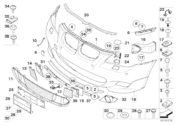

No oni nabízej bud holé nárazníky, nebo kompletní, ale přesně jestli koupim ten kompletní tak jestli ho prostě jen nasadím, nebo se budu trápit.
Taky mě zarazila ten kryt chladiče či co.. nějaký ani nvm co to je nafuky na brzdy?
http://www.realoem.com/bmw/partgrp.do?m ... g=51&fg=15
tady máš rozdíly v serií a M provedení
Pavel
Příspěvky: 2796
Bydliště: Podivín
Klubové ID: 56
#12 Příspěvek od Pavel »
č.16 je náfuk na brzdy aby jsi věděl jak to vypadá .... :)
