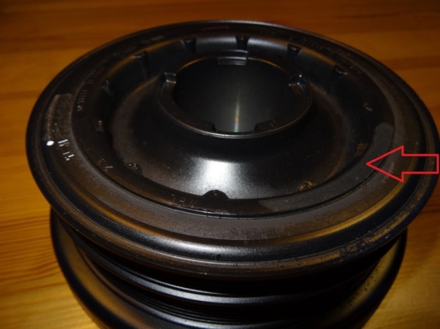

U Corteca mne docela zarazilo nešetrné vybroušení části okraje gumy kde je uveden utahovací moment datum výroby atd.. má někdo podobnou zkušenost se svojí řemenicí Corteco..?
