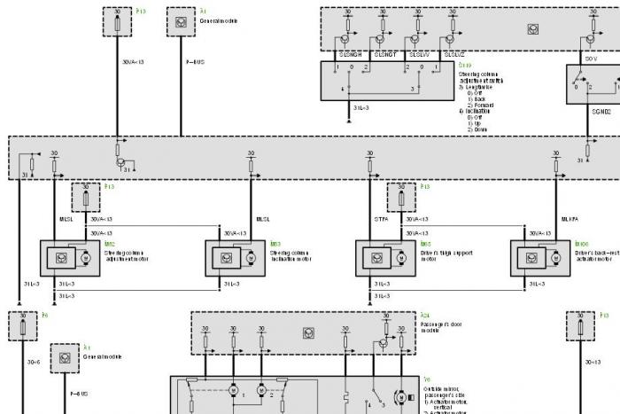

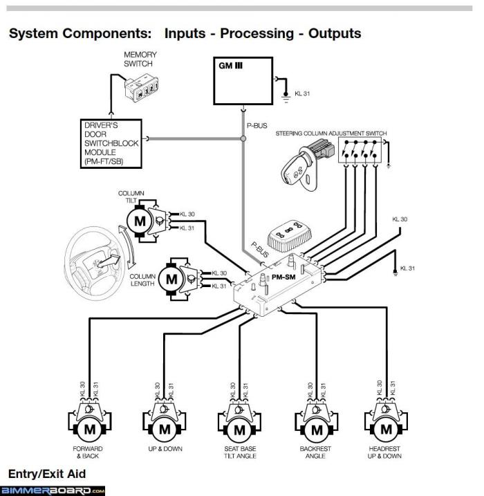

#12 Příspěvek od Hanz Člen Klubu »
tady mate schema jak to funguje, cele to ridi ten multiovladac na boku sicny...
e39 sicna1.jpg (44.98 KiB) Zobrazeno 196 x
e39 sicna.jpg (55.02 KiB) Zobrazeno 196 x
