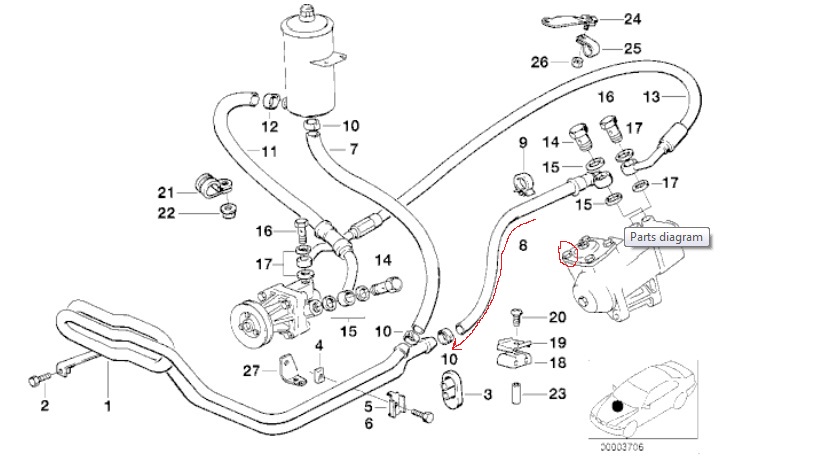

Tak mám nové poznatky a jsem asi slepej....
Měl jsem za to že někde uniká voda s expanzky ale včera jsem zjistil že to není voda ale olej ze serva a kape to pod expanzkou přímo ... voda drží v pořádku na maximu jak byla dolitá na rysku
Servo začalo knučet jak nějakej motorek a bylo mi divné tolik věcí že by se pokazilo najednou. Mrknu do nádobky od serva a uplně prázdná bez oleje ... Tak přišel trochu šok a hned jsem dojel k benzince dokoupil za 2kila olej a nalil at aspon dojedu domu.
Takže ikdyž to kape pod expanzkou stíká to někde z hadic dneska musím přijít kde přesně. :-(

Tady přikládám foto kudy to teče po hadici přímo pod chladič a na zem. To mě zmátlo jelikož jsem měl mokrej chladič a myslel jsem že je to z chladiče. Označenej šroub je uplně mokrej a tak auto jsem odstavil a ráno bych to rád rozdělal a podíval se zda stačí vyměnit těsnění nebo hadice či podobně.¨
Mohu to v klidu rozdělat nebo vyteče všechen olej ze serva ?
Má stím někdo zkušenosti ?

vyměň i víčko expanzky,stojí 50kč.tvrdé vodní hadice jako kámen jsou špatné,pokud půjde promáčknout cca o 1cm,tak je to OK.
jinak já měl taky prdlo hlavu na TDS,teplota OK,výkon OK,voda nešla do oleje,hadice jak kámen a po čase to po chcípnutí flusalo vodu přepadem,tak jsem na to přišel.
jinak servo klidně rozdělej,něco ukápne,ale pod tlakem to nebude,takže klid

Hadam ze mas servo len bez niva, zisti kde to vali - idealne vsetko ocistit alebo umyt a natocit. A potom danu hadicu/trubku vymenit. Je s tym sice opruz, olej vytece pokial ho nejak normalne nezachytis (ale hadam ze ho este nikto nikdy nemenil takze najvyssia doba ho pripadne vymenit)

Darklord: Chci ještě vyměnit ideálně všechna těsnění co jsou kolem těch 4 šroubů a pak ty dvě hadice mají taky těsnění dá se to koupit normálně kdekoliv v autodílech nebo musím pro těsnění do BMW ?
Po 20letech to chce všechna těsnění jistě nová.
Olej byl právě měněn před rokem takže měl olej čistej jako novej který je řídkej a teče jak voda.
Ted jdu do garáže vše očistím a dám vanu pod auto a vypustím to - uvidíme na co vše přijdu.

Mám prosbu. Máte někdo postup jak přetesnit servo na E34 E36 pokud je stejné ?
Docela je to pakárna měl jsem rozdělané celé nasávání s váhou a pak nějaké hadice a plasty ale dostanu se zeshora akorát na dva šrouby a vidím dvě tlakové hadice s olejem které jsou čisté a v pořádku.
Musím přetěsnit ideálně 4šrouby co jsou na obrázku odkud to odtéká po hadici směrem dolu pod radiator na zem.
Mám dvě možnosti. koupit těsnění 4kusy a vyměnit je nebo sundat celej servotronic a pak to přetěsnit (koupit celou sadu) .... netuším co bude lepší ...
Kdyby byl postup jak to celé sundat a přetěsnit tak bych do toho šel. Ale pokus omyl se mi moc nechce realizovat. Vím že to dělají firmy za 7-11k což je ranec u auta na běžné ježdění za 20-30K :?

No kamo, vydindat z auta celu prevodku riadenia (ak myslis to) to je tak praca ked si predtym vyberes motor tak sa to da :) S motorom v aute vyleti z tvojich ust viac kuriev ako kedy slapalo Lidicku. Ale stale neviem kde ti to tecie a ktore 4 sroby chces pretesnovat...

Mrkni na obrázek co jsem vložil o kousek výše. Je označenej jeden šroub na kterej se dostanu gola sadou. Ten jistě teče a ty další jsem chtěl preventivně přetěsnit. Přístup je špatnej protože tam zavazí hadice od chladiče a webasta ... :)
Tak alespon přetěsnit nějak ty šrouby aniž bych vytahoval motor.

z těch šroubů to určitě neteče a nebo budeš první,spíš chčije hadice a na ty šrouby to stejnká
