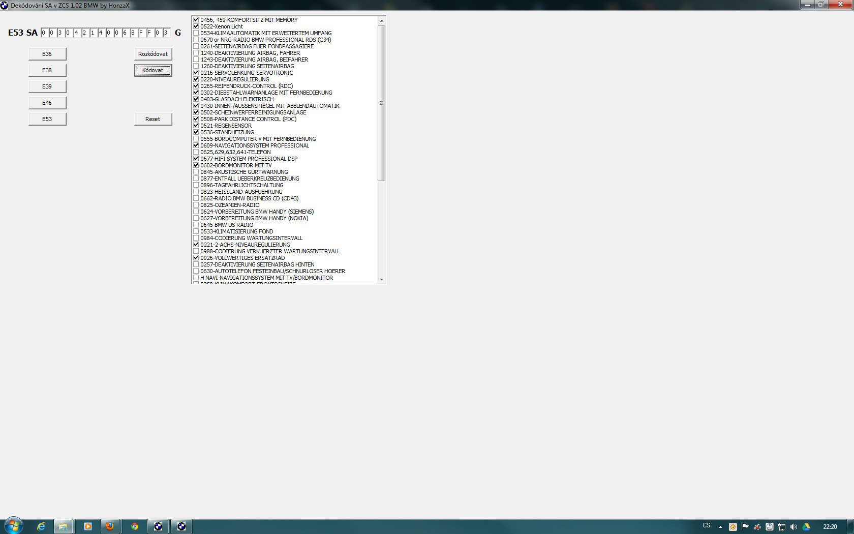

#6 Příspěvek od HonzaX »
To nemusí být autem. Ale spíš chybejícíma datama. Nebo konfigurací souborů GER/ENG v CFGDAT. Zkus najít jednotky přes tool32. Jinak u E39 je odebrání SA trošku problém. INPOU ani NCSExpertem SA ze ZCS neodstraníš. Musíš mít na to dekodér na přepočet. Takže musíš přes NCS vyčíst ZCS, dekódovat, odstranit SA, znova přepočítat do původního formátu a potom zapsat NCS do kombi a lcm a nakódovat.

#9 Příspěvek od HonzaX »
NCS Dummy, je sice dobrý nástroj, existuje i lepší a přehlednější program s možností vyhledávání funkcí a automatickou editací. Tím se dá upravit ale jen chování té určité jednotky. Další problém je že když se to edituje timto a pak ti to někdo nakóduje normálně tak jsi zase v pr..., protože ti zapíše původní FSW_PSW. Musíš upravit to ZCS !!!
Třeba tímhle.

#10 Příspěvek od actcz »
Čím???
použil jsem na to dekoder, vygeneroval puvodni vybavu a vlozil prez NCS Expert do jednotek ZCS_schriben (nebo tak nějak).
