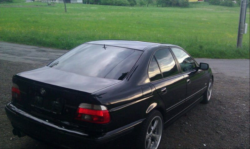

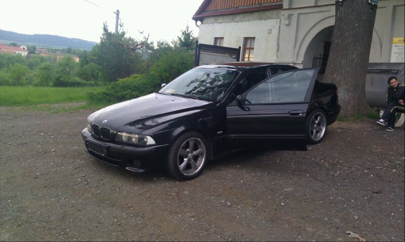

Cau chlapy dneska se mi stalo ze sem dal podlahu(plny plyn) a auto mi zdechlo zkusil sem to 3X po sobe a 3x zdechl.mam bmw e39 530d nevite co by to mohlo byt diky za kazdou radu.
