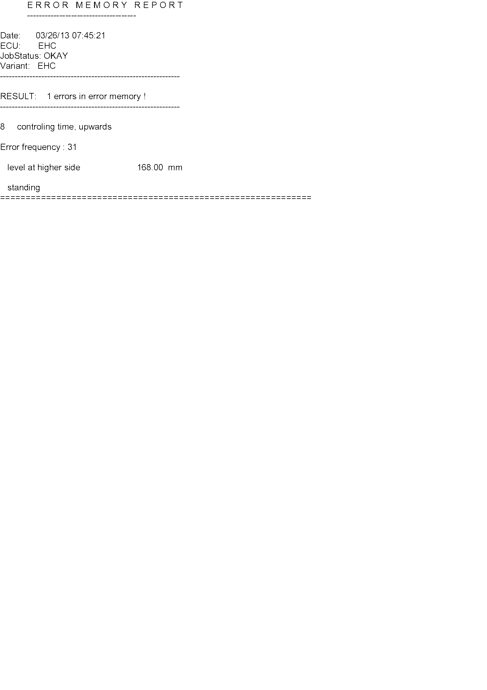

seděla mi vždycky po 10-12h pravá strana, vyměnil jsem měchy a aretační plastový kroužky, protože jeden byl špatnej.
Ale furt to někde utíká.
Takže jsem objednal ty bandasky, ty tam teprve budu dávat o víkendu.
Napadá někoho ještě čím by to mohlo bejt jiným? Uz mě z toho začína hrabat.
Dneska ráno se to ani nechtělo zvednou, hodilo mě to chybu co je na obrázku, neví někdo čím je způsobená?

Mně to občas vyhodí chybu, když mrzne. Dělalo to i majiteli předemnou... Zatepla vždycky bez problému..

Takze teoreticky, spatnej kontakt nekde? Nebo co by to mohlo bejt?
Ja se mel toho niva tenkrat mozna fakt zabavit :-/

Taky mě to dělalo a byl špatnej jeden ventil co je v tom kompresoru. Jinak z toho kompresoru celkem pěkně střikala voda. Zadek mě taky sedl tak po 5 hodinach jenom jedna strana a dělalo to pouze když mrzlo a někdy se to nezvedlo vubec. Kompresor jsem dal jiny a je pokoj už 3 rok.

To bude asi tim, ze nemas ted oba mechy stejny, ne?

Radoch: díky za tip ... no uvidim jak to půjde dál
Meda: No doufám :) Jinak od tebe vezmu jeste kompresor, jestli uz nic z toho nepomůže :-/
Jde nějak poznat třeba špatnej ventil pomocí nějaký diag?
