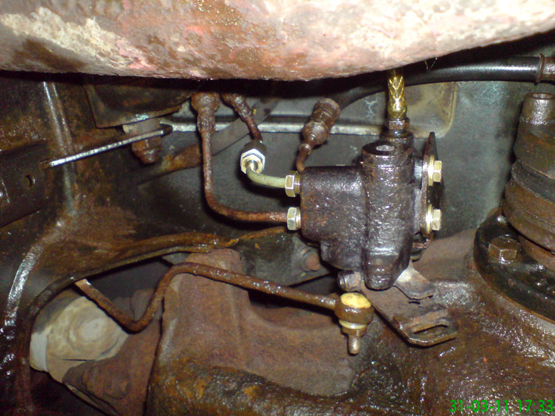

#11 Příspěvek od paveld »
Dík za návod. Já mám 530i V8 a takovej přístup jako na fotce cos poslal tam zespodu teda neni - teď nevim jestli tam vadí výfuk nebo nápravnice (ale ta by asi neměla, je podle etk všude stejná), ale je tam odspod stěží něco vidět. Dnes jsem se o něco pokoušel od LZ kola, ale taky je tam přístup na nic. Skončil jsem právě na tom, že jsem si odsunul měch aby tam byl lepší přístup a nejdou mi sundat trubičky. Maji matku něco mezi 9 a 10 klíčem a ani neni moc hranatá jak je orezlá. Abych si ji pilníkem poladil, tak tam taky neni místo, možná kdybych někde našel nějakej minipilníček... dneska jsem to víc vzdal, byla zima a sněžilo :-(.
Když to jinak nepujde, tak to pujde i s trubičkama, nezkoumal jsem kudy vedou, ale jak to auto znám, tak tam zas bude několik míst kam se nepujde dostat...
Nějak provizorně to řešit nechci, sice to auto mám na prodej, ale nechci aby se to někomu za 2 roky rozbilo.

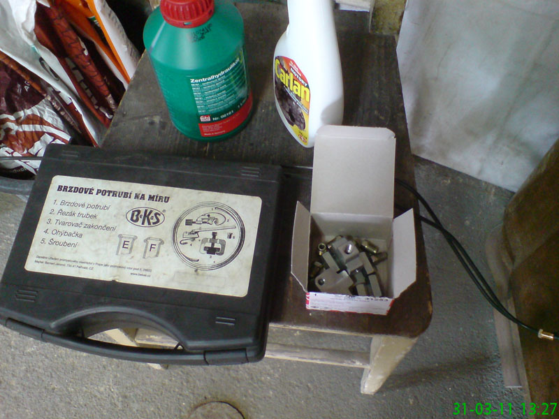

#12 Příspěvek od Huska »
taky jsme měli e34 s nivo regulací a museli jsme měnit trubky (byly stejně prorezlé jak na fotkách výše). Kupovat nové trubky je nesmysl, variante trubek v metráži + koupě nářadí a koncovek vyjde na 1/2 než nové trubky v BMW.

#13 Příspěvek od paveld »
No jo, ale ty origo trubky nejsou, ne teda všechny, jen jednoduchý úzký trubičky, ale jsou skládaný - maji ještě rozšířený místa. Tohle s tim nářadím na trubky v metráži neudělám, jedinně že bych ty širší části použil z původních trubek a naspojoval to, ale do toho se mi uplně nechce...
Pokud jde o 3 trubky vedoucí do a z regulátoru, je to něco málo přes 1500.-, to bych asi ještě skousnul... to nářadí na trubičky co jsem našel je za podobnou cenu + ještě bych k tomu musel připočíst materiál.

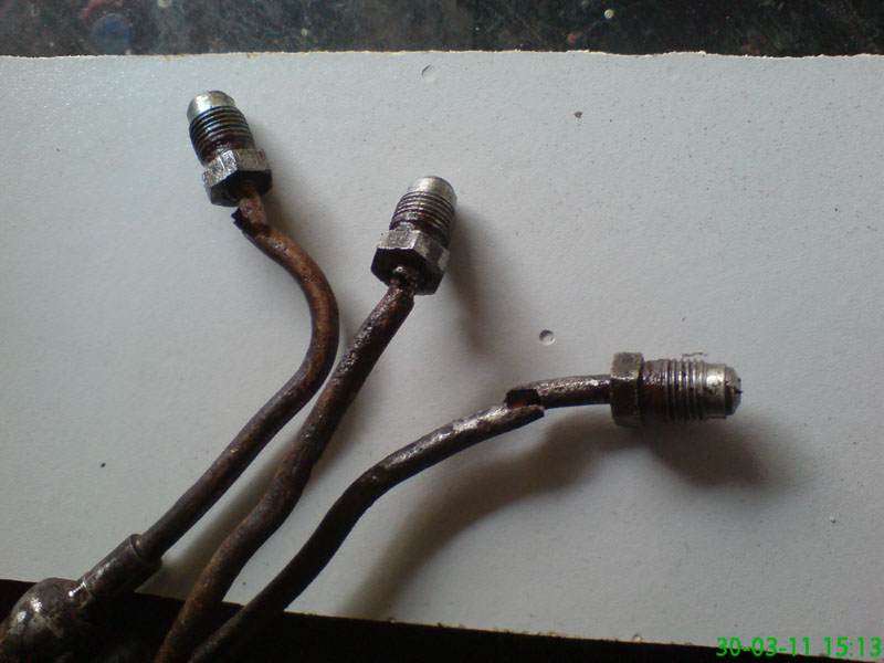

paveld
Příspěvky: 3141
Bydliště: Praha-západ
Klubové ID: 1931
#20 Příspěvek od paveld »
Tak omyl, ty hadico trubky v pořádku nemám, jedna z nich teče, další dvě vypadaji podobně ale netečou, ale asi bude lepší vyměnit všechny. Máte někdo tip kde je nechat vyrobit?
