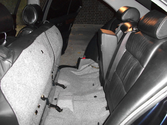

Tak jsem to zkoušel, a tapec jsem ze sedaček sundal. Vpravo je prd, jen velká matka 17ka, tu sem sundal ale výsledek je stejnej jak kdybych jí tam nechal, nic se neděje. Vlevo je zase nějaká gumová tkanička, zahákla asi doprstřed sedačky, vůbec nemam páru, k čemu to je, zkoušel jsem za to v rámci možností tahat ale nic. Udělal jsem nějaké fotky, je tam vidět vše popsané, viz odkaz.
https://www.dropbox.com/sh/pwhqra3ok4o4x5t/RS9G9TMoIM

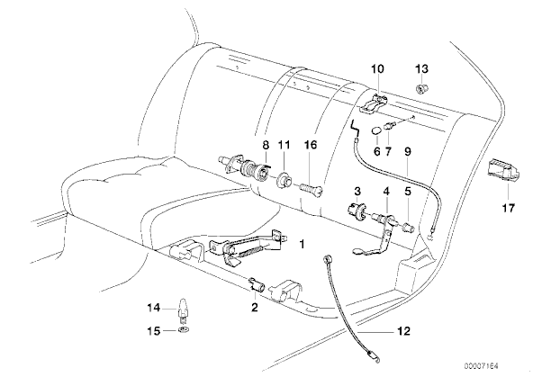

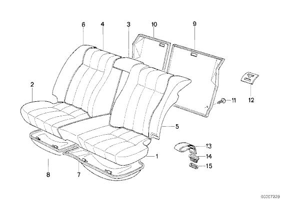

tak to je na piču... hele já se z práce na ty fotky nedostanu, ale když se mrkneš tady:
http://realoem.com/bmw/showparts.do?mod ... g=52&fg=20
tak pozice 4 je ta páka, která se odjistí odklopením sedáku a měl bys tam mít bowden poz.9, kterej povede k poz.10 a odjistí to opěradlo... máš to tak?

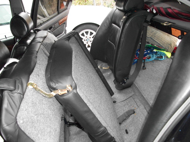

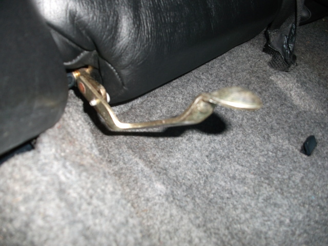

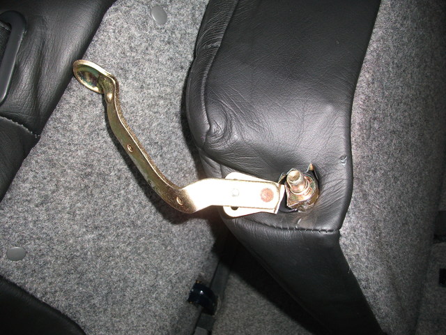

tady pár fotek co k tomu mam
