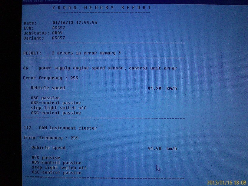

andree
Příspěvky: 99
Registrován: pon 10.05.2010 00:00
Bydliště: Teplice
Klubové ID: 2819
#19 Příspěvek od andree »
Tedka jsem byl na diag a vypsalo mi to nasledující, viz foto.
Vyčte z toho někdo něco?
JaraX
Příspěvky: 24548
Klubové ID: 482
#20 Příspěvek od JaraX »
control unit error?
