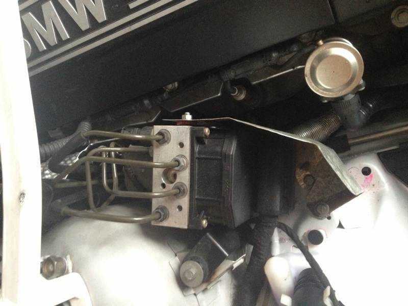

tak jsem to nevydrzel a za 15min v nedeli udelal prototyp, lepsi z nerezu jak dostanu do ruky matros...
do hydro jsem dal steft, na nej plast distancni podlozku a pak plech, druhou diru jsem pouzil vedle úchytu origo stínícího plechu, pomaha to slusne i takto, predtim byla ta plast krabice rozpalena, ted ma pod 50st urcite
