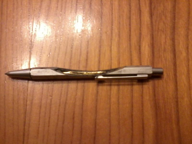

tak dneska jsem se do toho pustil-prace na tri hodky-jenom demontaz - hroznej vomrd a toto jsem tam nasel :evil:
2012-11-09 16.50.57.jpg (63.72 KiB) Zobrazeno 798 x

Spálená plastová propiska?

nejakej expert predemnou hodil propisku na palubku a ona zapadla a me po mesici jezdeni dojela az do ventilatoru,zejtra brnkni budu to davat dohromady, tak ti popisu co a jak 723134434,jinak ten odkaz je docela dobrej je tam dost fotek ,musis se tim proklikat a prekladac na googlu taky docela jde s nutnou dafkou fantazie :D
