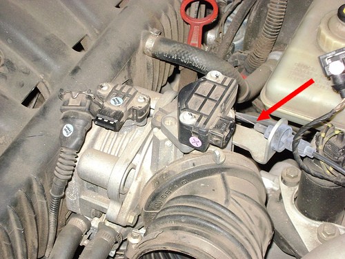

Čau, nemáš náhodou povolený nebo vypadlý to lanko, který tahá za škrtící klapku (myslim, že je to škrtící, kdyžtak mě opravte)? Nedávno se mi to taky stalo a stačilo jenom došponovat (ale zase né moc).

Bohužel nevim jaký lanko máš na mysli....ale já myslim to že mi nejde zapnout protiskluz svítí mi kontrolka na budíkách jako že je vypnutej....a nejde zapnout....nezhasne ta kontrolka co mi svítí na budíkách....

Ano, měl jsem úplně ten samý problém. Myslím tento:

Jenže on tam žádné lanko nemá :wink: , řeším podobný problém, u mě to bude ale buď vadný snímač, nebo jednotka ABS/ASC.
