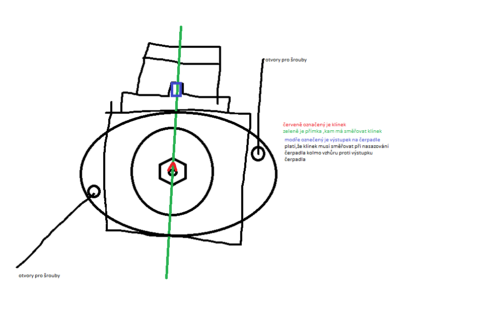

Motor si zaaretuj trnem, povol matku čerpadla a vyklepni ho ven. Čerpadlo tam nasadíš zpět, jen si natočíš hřídel tak aby ti pasoval klínek do kola, vychází to tak že klínek je skoro kolmo nahoru k čerpadlu. Uvidíš, nic na tom není

Ahoj ,tocopíšou je pravda přípravek neni potřeba ,ale možná tak jednoduše ven nepůjde,myslím vyklepnutím,já si pomohl i páčením mezi motorovou částí a čerpadlem,pořádně zabrat a je dole.obrázek jak by mělo směřovat pero...
snad ti malinko pomůže,,hlavně si zajisti spodek,klínkem v setrváku.

oldaf píše:Souhlas, někdy je třeba pomoct mu ven montpákou vraženou mezi čerpadlo a blok.
tak ,blok se mi už malovat nechtěl :D montpíka majzlík ,něco lepšího než šroubovák...ale až po tom co do toho trochu klepneš a zjistíš ,že to pruží a že je kousek vůle mezi motorovou částí a čerpadlem.páčit ne vrszit taam klín s tlouct kladivem,jak když půlíš špalek. :wink:
