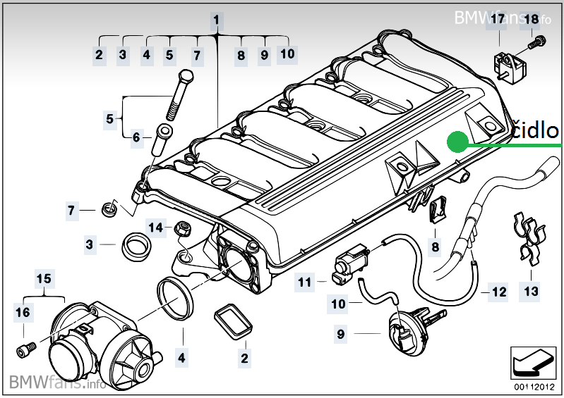

#10 Příspěvek od calibra2 »
ano jedna se o dil č17 ale ja tam takove čidlo nemam mel jsem to rozdelane a nic pod oknem neni nechapu
calibra2
Příspěvky: 82
Registrován: stř 09.11.2011 01:00
#11 Příspěvek od calibra2 »
ja mam nejake čidlo tak jak je označeno na obrazku to je tan jen nacvakle
all
Příspěvky: 1548
Bydliště: Kutná Hora
Klubové ID: 1018
#12 Příspěvek od all »
ano, je to nacvaklé jen v gumě.... to je novější uložení čísla dílu 17.
původně bylo z boku a ted je na straně, kde jsi to přesně označil. .... liší se ale číslem, proto, si z něj opiš číslo a hledej podle toho ;-)
ale, podle toho co jsem minule opravoval auto mělo by to být tohle: i číslo mi sedí :-)
http://bmwfans.info/parts/catalog/E60/S ... m_control/
