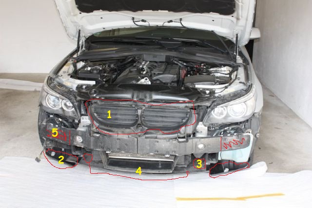

Jeste se tak zeptam jak vychazi cenove vymena predniho narazniku za m-packetovy beru to ze koupim a pak tenhle co mam prodam,staci to takhle a pak jen poprehazovat park.senzory nebo to ma jeste neco jinyho co je potreba dokoupit krom narazniku?
diky :wink:
sedyvlk6
Příspěvky: 969
Registrován: úte 17.01.2012 01:00
#3 Příspěvek od sedyvlk6 »
cajik8 píše:AKTUAL PLEASE:)
diky :wink:
Pokud koupíš komplet nárazník tak Tě ten zbytek bude stát Cca 7 tis ale pokud bude nárazník holej tak si příprav jen na předek Cca 15000,- Já to dělal tak vím o čem mluvím jiné záslepky odstřikovačů,mlhovky,záslepka táž.oka,extra pouzdra na park.čidla,vedení náfuků,lemování kolem chladiče,extra spodní držáky na uchycení krytu motoru,ořezat podběhy protože originál se m paket podběhy nedělají jen ti v BMW řeknou Že Jo ale jsou stejné jako originál jen je na nich napsáno MP a dají ti manuál jak to ořezat tak Že jsem si nechal origoše a ty nové jim vrátil,potom jsou dole ještě jinačí takové troujuhelníky co spojují podběh a kryt motoru, a pokut nebudeš chtít kupovat přední výztuhu tak z té origo budeš muset sundat polst.U zadního je to něco podobného jiná výztuha,ořezat podběh,jiný plast co je pod rezervou,vetší záslepka taž.Je toho hodně.

Výztuhy jsou stejný, pouze u E61 je zadní jiná, buď tam dát ze sedana nebo na obou stranách uříznout. PDC čidla taky pasujou pokud máš předfacelift, po faceliftu jsou čidla užší, takže pouze v tomto případě je potřeba pořešit, jinak je ale face a předface M nárazník stejnej. Tenhle víkend budu zrovna jeden komplet M-paket na e61 dělat tak ti to můžu zdokumentovat.

mari píše:Výztuhy jsou stejný, pouze u E61 je zadní jiná, buď tam dát ze sedana nebo na obou stranách uříznout. PDC čidla taky pasujou pokud máš předfacelift, po faceliftu jsou čidla užší, takže pouze v tomto případě je potřeba pořešit, jinak je ale face a předface M nárazník stejnej. Tenhle víkend budu zrovna jeden komplet M-paket na e61 dělat tak ti to můžu zdokumentovat.
Z předního musíš sundat polystyren jinak ho tam nedorazíš.

Když víš co a jak tak je to za 5-6 hodin hotový. Piánko s cigárkem 8. Akorát jsem nepochopil ten polystyrén.

mari píše:Když víš co a jak tak je to za 5-6 hodin hotový. Piánko s cigárkem 8. Akorát jsem nepochopil ten polystyrén.
No ten černý polystyrén co je na té výztuze se musí na krajích odříznout jinak ten nárazník nezatlačíš tak aby lícoval.

sedyvlk6 píše:
1) U M paketu se tam dávají takové větší lemy kolem ledvin a když tam máš ještě žaluzie tak jsou určitě potřeba jinak ti kolem bude v zimě proudit studený vzduch na chladič a žaluzky jsou k ničemu.
2) Ty trojuhelníky jsou jiný.
3) Jiní náfuky než u originálu.
4) M paketový nárazník je cca o 1 cm nižší a proto se prodává zvláštní lišta která je odstupňovaná tak aby jsi nárazník připevnil ke krytu motorového prostoru.
5)Ty konce polystyrénu musíš uříznout jinak ho prostě nedorazíš tak dostatečně aby lícoval s blatníky a světly.
Jinak jak jsem říkal jiné mlhovky (uchycení) ale dájí se upravit originál,jiné záslepky odstřikovačů komplet i s držáky na kterých záslepka vyjíždí z nárazníku.Je tam rozdíl asi 3 mm oproti originálu.To samé je i u záslepky tažného.

diky moc za paradni popisek konene to aspon vidim i na foto....ted zkusim sehnat jestli to nekdo nema treba i pouzite ale chci to koupit asi jako komplet naraznik ne jen holy bez tech vsech krytu atd to by se asi hodne spatne shanelo jak to tak pozoruju:)

cajik8 píše:diky moc za paradni popisek konene to aspon vidim i na foto....ted zkusim sehnat jestli to nekdo nema treba i pouzite ale chci to koupit asi jako komplet naraznik ne jen holy bez tech vsech krytu atd to by se asi hodne spatne shanelo jak to tak pozoruju:)
No dej si hlavně bacha ať ti to dají komplet.Tj: Nárazník i s mřížkou spodní,kryty mlhovek,náfuky,záslepky odstřikovačů i s kolébkou na které se záslepka houpe,pouzrama na park.čidla,mlhovkama a tím ostatním co už jsem psal.Jinak hole nárazník jsem už viděl i za 2500,- ale ono to potom vyskáče. Už bych to znovu nedělal a pro příště vím že je lepší si koupit auto které to má.Protože ten cenovej rozdíl už tam nebývá tak razantní jako když to doděláváš a hlavně máš klid.

Zvláštní, v originál přestavbový sadě kde je sakum prásk všechno do šroubku není ani zmínka o jinym olemování ledvin a ani jsem nikde neslyšel že by někdo řezal přední výztuhu. Ani v origo návodu o tom není ani zmínka.

mari píše:Zvláštní, v originál přestavbový sadě kde je sakum prásk všechno do šroubku není ani zmínka o jinym olemování ledvin a ani jsem nikde neslyšel že by někdo řezal přední výztuhu. Ani v origo návodu o tom není ani zmínka.
No tak si to vyzkoušej Já to dělal tak si to nevymýšlím.Ono BMW toho plno nepíše a pak koukáš jak Trouba.

Asi bysme to měli roseknout :-) Ty máš facelift auto od 3/2007 čili musíš k sadě dokoupit to o čem ty mluvíš, čili výztuhu a tam jsou jiný absorbéry (ty "polystyrény" o kterých ty mluvíš), pak tam máš i jiný držáky, a např potřebuješ i mezikusy k mlhovkám, protože originál z LCI tam nepasujou atd (PDC). U předface E60/E61 nemusim řezat nic. Vše je v přestavbový sadě, čili pouze u novýho modelu se musí přikoupit pár věcí za dost peněz tak aby se nemuselo nic bastlit.
