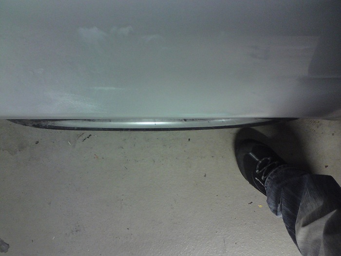

Auto mám snížené dost, origo nové Sachsy tlumiče ale nevím značku pér , jsou červené a ve předu při mých 18" kolech a gumě 245/40 nedám mezi gumu a blatník ani jeden prst.
Takže asi nějaký extrém - nicméně je to krásné.

měl jsem právě na bývalé 523i podvozek KW -40mm a ten nebyl dobrej - byly to jen péra s origo tlumičema a ty byly docela tvrdé.
Tady a teď s touto kombinací je to luxus a pohodlí , žádná uskákaná koza - asi taky vzhledem k novým tlumičům a těm pérám že.
Koho svezu nepozná že tam je takový podvozek, je to paráda, a s origo kolama AC bez nějakých podložek a škrtání o lemy!
