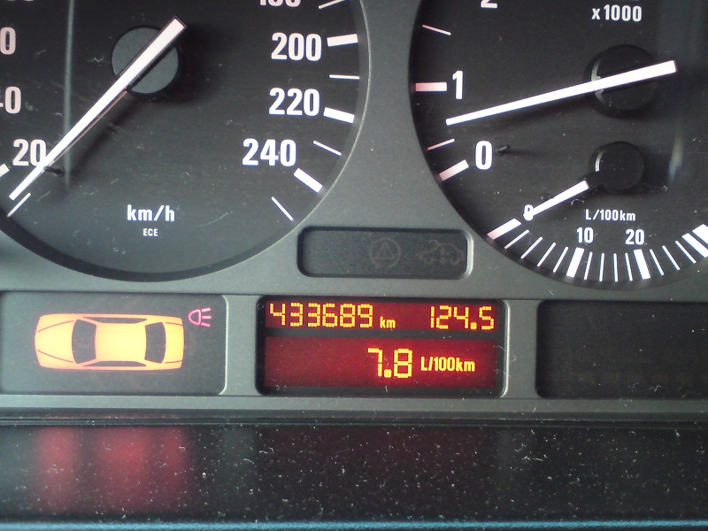

Na dalku po dialnici a ceste firstclass mam cca 8,2 podla palubaku, normalna jazda ale samozrejme nikto ma nemoze obehnut, manzelka na dialku dediny okresky atd... /dolu foto/, do prahy cca 180km/hod max 10,5 a mam 17" 225/45
