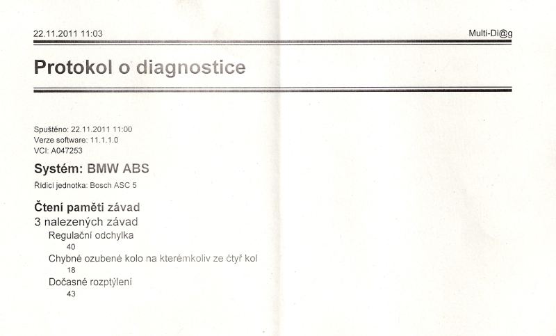

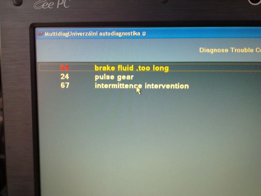

Ahojte, prosím Vás nevíte někdo, co znamenají chyby v ABS uvedené na fotce? Brzdovku jsem vyměnil, ale to ostatní se mi nepodařilo nějak rozumně přeložit. Je to na e39 523i 1998.

ABS kontrolka ti sviti?
pokud ano, tak tipuju ta 2. bude podle vseho chyba nejakeho cidla. zajed s tim na poradnou diagnostiku, nez zacnes menit vsechny 4 :)

Abs i asc se rozsvítí cca po 2km jízdy, před tím než se rozvítí to kope při brždění do pedálu, na suchu a samo to přidává plyn (když vypnu asc, je to ok). Kdyby to bylo čidlem tak by to tam zřejmě bylo napsaný. Na diagnostiku s tím zajedu, ale tak třeba se s tím už někdo setkal.

Tak jsem na té diagnostice byl a výpis přikládám dole. Prosím Vás netušíte někdo kde může být závada? Čidla by to údajně vypsalo. Byly měněny zadní ložiska, věnce na nich byly v pořádku, dělalo to ale i před tím. A ještě mám před smrtí přední brzdy, budu měnit do konce týdne. Pokud to nepomůže už nevím co s tím :?
