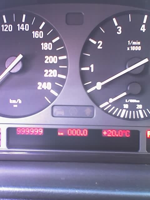

jo ohledně spolehlivosti, tohle jsem vyfotil v e38 740iAL :lol:
