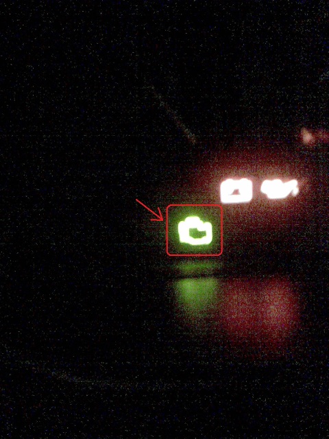

Prosím o radu.Dnes při jízdě se mi v autě rozsvítila žlutá kontrolka (viz obrázek).Při jizdě mi auto začalo cukat a pak ztratilo výkon a kontrolka zůstala svítit.Je taky pravda že auto mi občas mezi 1500 - 2500 otaček občas cukalo už předtím,ale výkon auta byl ok.
Co je to za chybu a čím by to mohlo být? Palivové čerpadlo?
Díky za rady.
BMW E39 r.v.2001

Tato kontrolka značí, že máš zajet na diagnostiku. :)

Asi tak... Tahle kontrolka myslim značí všeobecnou chybu motoru, takže diagnostika ti poví víc.

tato neurčitá kontrolka znamená, že se něco podělalo. Ovšem ne vždy je to fatální a ne vždy taková chyba přetrvává... někdy mi stačilo diagnostikou vymazat chyby z paměti a bylo po kontrolce (chyby menší závažnosti by měly zmizet i po nějakém 15ti min. odpojení baterky, ty závažnější takto neodstraníš, zůstávají uloženy a smaže je pouze diagnostika). Pokud chyba trvá, kontrolka se i po vymazání rozsvítí zase. Může to být cokoli mechanického i elektrického rázu a nic jiného, než řádná diagnostika ti nepoví co.
na přítelkyně Corse to minulý týden po půldenním bádání např. znamenalo, že odešlo jedno z relátek v pojistkové skříni.
