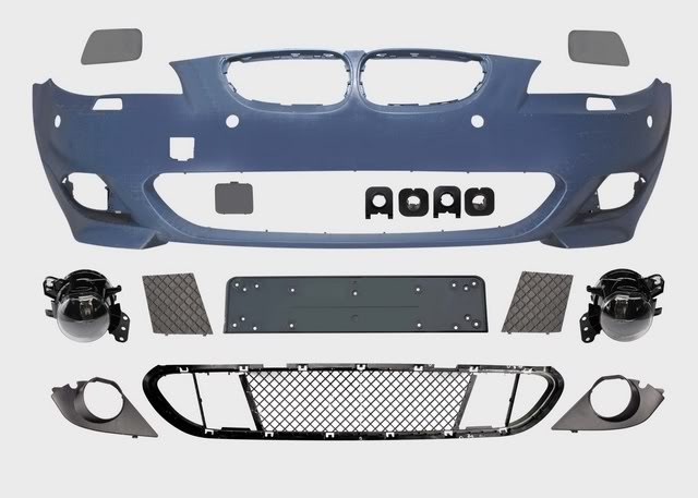

Cau, prosim o seznam dilu (vcetne cisla) , ktere jsou potreba k dodelani predniho a zadniho M-packetu na E60 pred FL. Klidne do SZ, diky.

dielov je tam dost... sam som daval m-paket na e60.
Zoznam presny nemam tak len tak z brucha:
predny naraznik
hmlovke emkove
kryty okolo hmloviek
stredna mriezka
bocne kryty strednej mriezky 2x
krytky ostrekovacov aj s mechanizmom (z povodneho nepasuju)
2x nasavac vzduchu pre brzdy co su po bokoch, musia sa tam dat, inac tam budes mat nepekne diery.......
este sa mi mari nejake dve krytky Lavu a Pravu na spodok, neviem presne
na zadok potrebujes difuzor ale ten by mal byt s naraznikom a difuzor sa musi zospodu prychytit skrutkami o taky plast (ten plast potrebujes kupit tiez) a ten plast sa namontuje odspodu ako konci rezerva niekde. K tomu par skrutiek a podloziek.... Este neviem ci netreba aj kryt pod baterku alebo ci pasuje povodny, ja som ho menil lebo bol roztrtkany ako do mna napalila felicia....

Rado, mluvil jsem s nim samozrejme :) Bohuzel tva domnenka o pouhe vymene narazniku a mrizky je mylna. Na E46 sem to delal a vim co tam je za vselijaky picovinky a tady, stejne jak pise Airborne, to neni jinak. Snad jediny co neni poznat a da se pouzit jsou ty mlhy (po mensi uprave ovsem), ale jinak je tam potreba kupa veci. Jde mi o to, ze potrebuji seznam dilu vcetne jejich cisel abych mohl zacit shanet :)

ja jsem si na 5tku nasadil jen kompletní narazník (mřížky, náfuky, mlhovky) a v pohodě. Nic jinyho mi po bouracce nezbylo, takze si myslim, ze staci jen narazniky

plasty na predek cca 5,5tis vct dph nove v Bmw, dozadu cca 2tis... cisla ti fakt vypisovat nebudu :-)

Pridavam link kde jsou videt jednotlive komponenty ;)
http://forums.bimmerforums.com/forum/sh ... ?t=1086901
