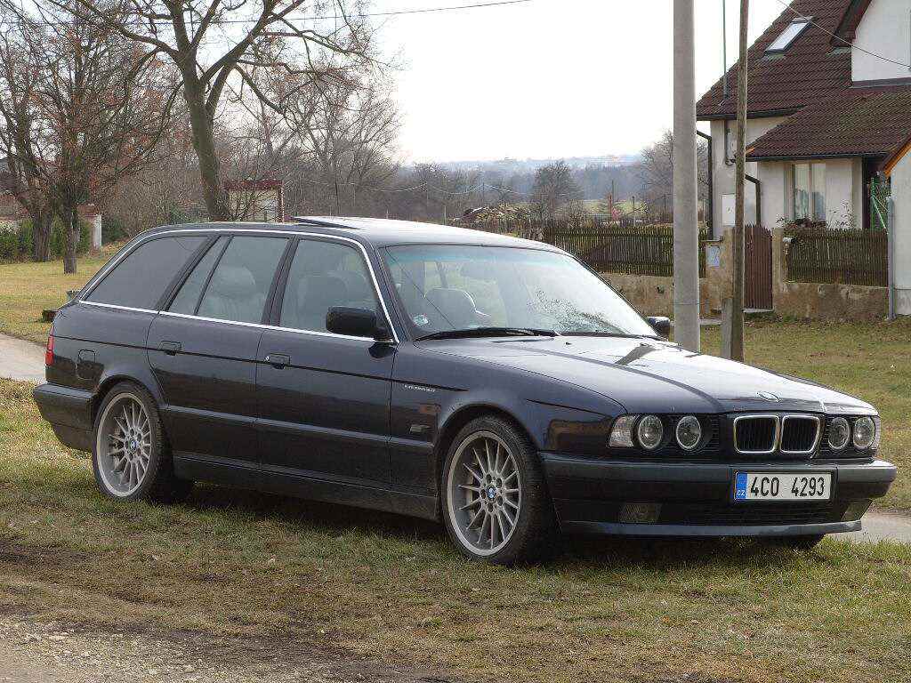

Takhle jsem snižoval já,když jsem měl E34 a jen předek,ale bohužel už nevím o kolik. Je to na 18" alu
S1050442 (1).jpg (174.53 KiB) Zobrazeno 388 x
