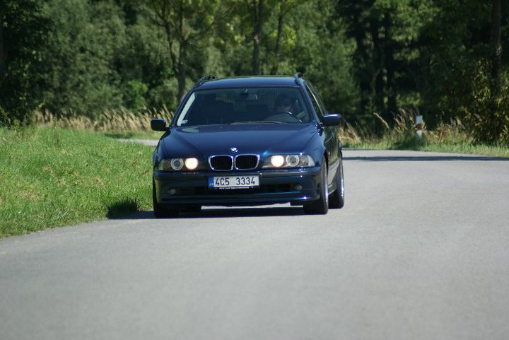

Já to mám nastavené, nastavoval mi to čenda z E30 klubu.

#8 Příspěvek od georg »
spínač na poloze 0 nastartuju rozsvítí se denní světla na 30% (svítí pouze ty dálková, nic jineho ani v zadu), když dám spínač na parkovačky tak mi svítí denní + kroužky když je nastartováno. Jakmile vypnu motor svítí jen parkovačky (kroužky). Když přepnu na potkávací světla zhasnou denní a rozsvítí se xenony a dálkový samozřejmě na 100%. Ono i když jedeš na denní světla a blikneš dálkový tak svítí na 100%
