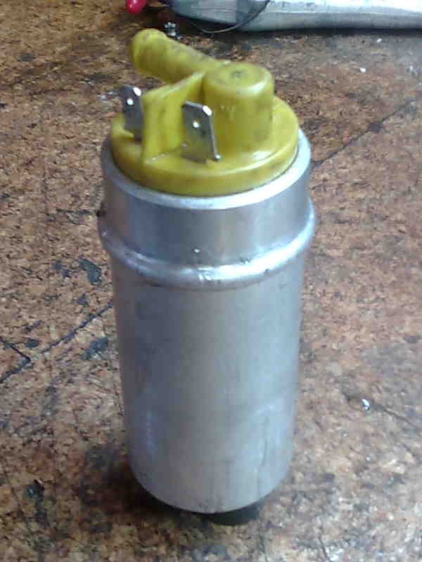

13roman
Příspěvky: 19
Registrován: sob 29.08.2009 00:00
#16 Příspěvek od 13roman »
DirtyHarry velmi si mi pomohol je to v tom podavacom čerpadle čo je v nadrži už ho mam vonku len teda neviem ako si v nom mohol vymenit uhliky lebo ja to mam jeden nerozoberatelny kus? Tu je foto:

#17 Příspěvek od DirtyHarry »
Zdar,foto nikde :? . Ale mé životní motto je : Všechno jde. Někde tady je vlákno o tom,jak jsem ho rozebíral,to mé se taky tvářilo jak jednolitý kus :wink: . Na vršku čerpadla je ten pozinkovaný plechový obal naohýbanej do takového víceúhelníku,ten jsem srovnal a pouzdro stáhl. Pak už to máš na dva kusy (rotor+stator) a uhlíky můžeš vytáhnout a odpájet. V nejhorším bych kupoval nový za 3,5 peněz,tak proč se o to nepokusit - no a šlo to 8) .
