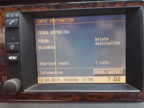

5) Je možný vypnout hlasovou podporu? (během průjezdu městem se nedá poslouchat hudba, pořád mi do toho ta jebka kecá)

Ok, tak alespoň jak vypnu tu krávu, co mi pořád přerušuje hudbu jenom proto, abych se dozvěděl že mam jet rovně??? :D

1, neřeš, používám jen nejkratší a nejrychlejší a vlastní hlavu...
2, V hlavním MENU NAVI zadáváš město, pod tím je ulice (každé zvlášť)
3, Mám MK2 (skoro stejná) - NE
4, To samé...
5, Zadám si cestu, nechám ji spočítat trasu, potom RETURN do MENU NAVI, nad Destinací je ještě jedno tlačítko (teď si nemůžu vzpomenout jaké), a pod ním je tlačítko MAPA. Pak se zobrazuje jen mapa bez hlasu...

Možná jen plácám, ale mám pocit že postupuji stejně a hlas přerušuje hudbu pořád... (mám pocit, že mapa ani jinak nahodit nejde..?)

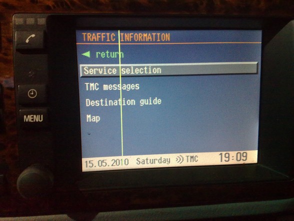

Často to používám...
Je to tlačítko T-INFO (traffic info), potom poslední tlačítko MAP...
Dle foto...
Hlavní MENU NAVI
Hlavní MENU NAVI
T-info
T-info

K tomu hlasu: Když tam dáte tu MAP, co jsem psal výše, zobrazuje to jen mapu kolem Vás (bez cíle, bez dojezdu). Ale pokud před tím zadáte cíl a necháte ji vypočítat trasu, pak se vrátíte zpět a zadáte tuhle volbu, trasa tam zůstane, zobrazuje se na mapě, ale NAVI vlastně nenaviguje. Je potichu. Ale při jízdě jinou cestou se pořád stejně trasa přepočítává. Jediné, co nefunguje úplně správně, je ČAS DOJEZDU, co jsem si všimnul. Už se chápeme? Ta funkce není primárně k vypnutí zvuku NAVI, ale jde s ní takhle vyjebat...
Další mínus je, že nefunguje upozorňování přes TMC (upozorňování na problémy na trase, ale ikony se na mapě zobrazují, třeba bouračky, práce na silnici a tak).
